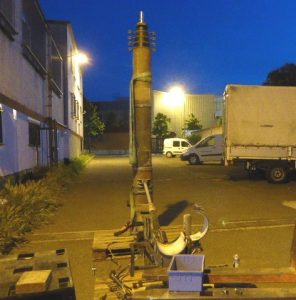

Système d’antennes orientables en site et en azimut installé sur le bâtiment de l’Électrolab. Le mât est autoportant et rétractable
Le chantier le plus conséquent a consisté à ériger un mât télescopique électrique autoportant (de qualité militaire) surmonté du système d’antennes sur le toit de notre bâtiment. Quand on sait que le mât et son support pèsent près de 300 kg, il faut toute l’astuce et l’abnégation des membres de l’Électrolab pour mener à bien en un temps record un tel projet. La location de moyens de manutention lourds a été nécessaire pour œuvrer en toute sécurité à plus de 10 mètres de hauteur. Toujours est-il que le mât est ses antennes sont désormais opérationnels et la réception des données des satellites a déjà commencé.
