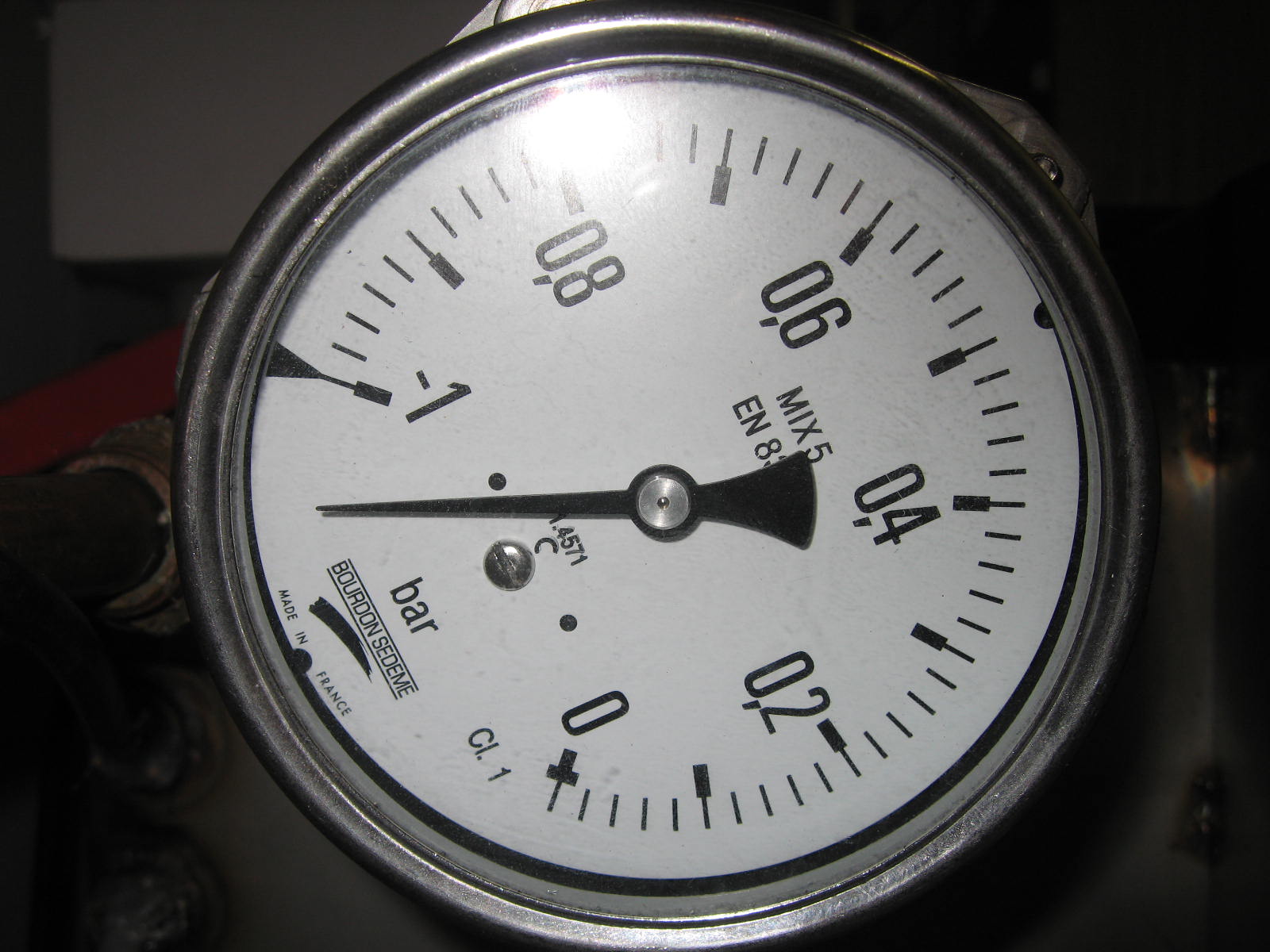

Tout d’abord, nous avons remis en route la pompe dont le cable d’alimentation avait été arraché et qui avait été stockée sur le flanc et dont l’huile s’était un peu balladée dans le mécanisme. Après les ultimes vérifications, elle est mise sous tension et elle aspire plutot bien 🙂
Ensuite, nous nous sommes occupés du joint de la cuve qui avait besoin d’une bonne révision ainsi que de la plomberie nécessaire au raccordement
Le vide est fait assez rapidement dans la cuve, on remarque cependant qu’on arrive vite aux limites des instruments de mesure dont nous disposons 🙂
